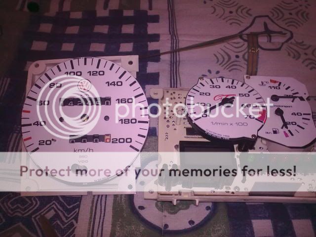

bien pues ya que hay gente interesada en el tema,he realizado un cuadro con esferas y he hecho unas fotos para hacer este brico.
no me importaria hacerselo a quien quiera pero vamos con un poco de tiempo y paciencia todo el mundo puede hacerlo sin problema.
paso del tema de sacar el cuadro del salpicadero porque ya el señor pedro ya habriera un brico de como se saca de su sitio
lo que nos hace falta;

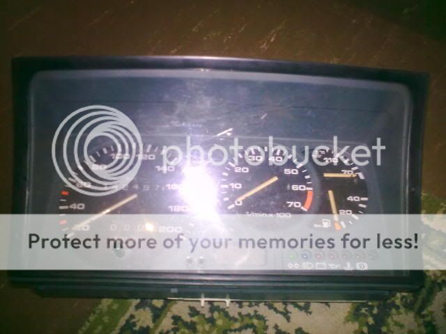

un cuadro,(gt o g40,aunque para el g40 hacen falta las esferas correspondientes)

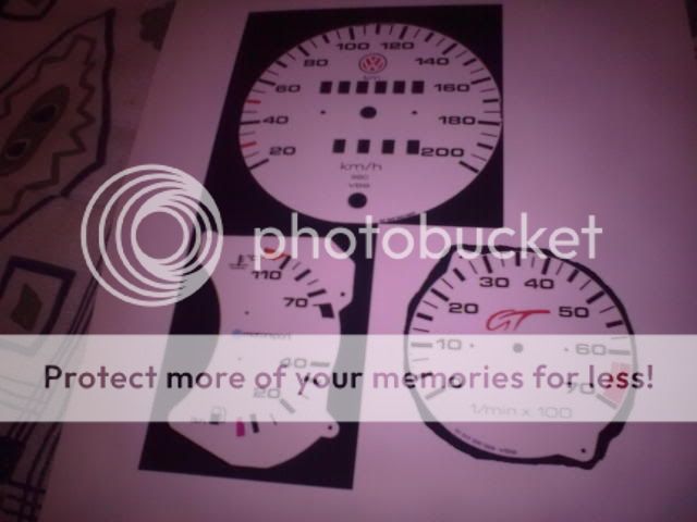

y esferas imprimidas en papel fotografico(os comento que hay algunas tiendas por internet que las venden sustituyendo las originales pero es una pasta y al fin y al cabo es lo mismo,tambien os digo que las hay en plasma para nuestros 2f pero otra pasta gansa que valen)

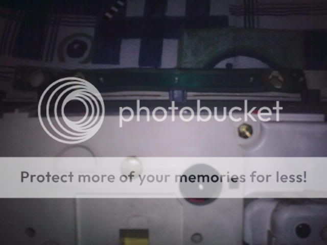

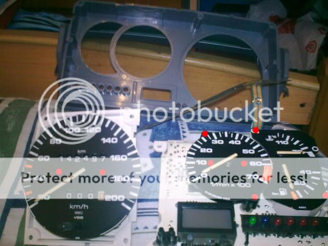

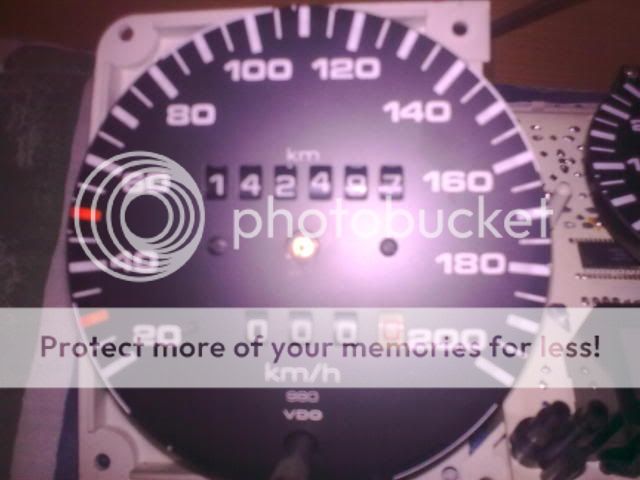

-bueno lo primero es sacar los tornillos de la parte de atras del cuadro(los he marcado con un punto rojo para que veais cuales son)
-tirais de la parte de atras y os quedais asi

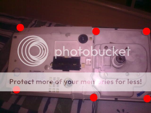

en esta ultima foto os he marcado los tornillos que tendreis que sacar para tener las esferas originales fuera de su sitio,pero antes toca tema agujas

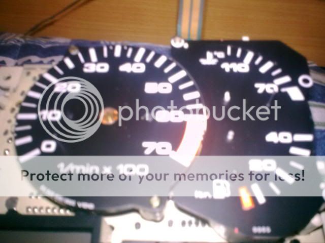

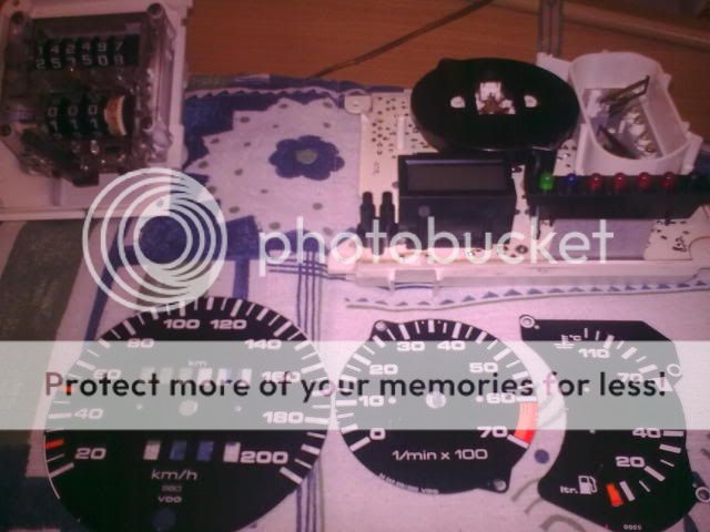

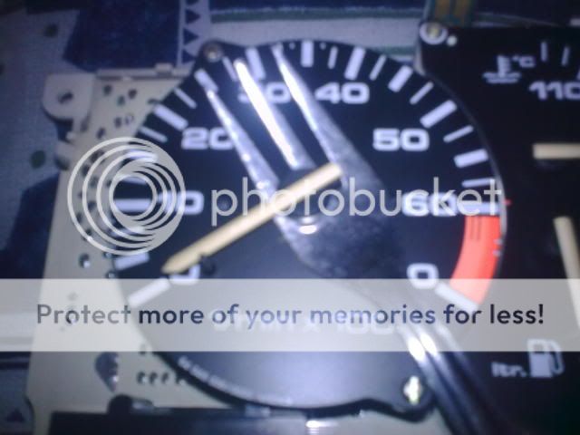

-las agujas las sacareis con un tenedor tal que asi,la mas complicada de sacar es la del velocimetro que estara un poco mas dura pero todas saldran de esta manera
-asi queda el tema sin las agujas y ya apreciais mejor los tornillos pequeñitos que os he marcado anteriormente en las esferas

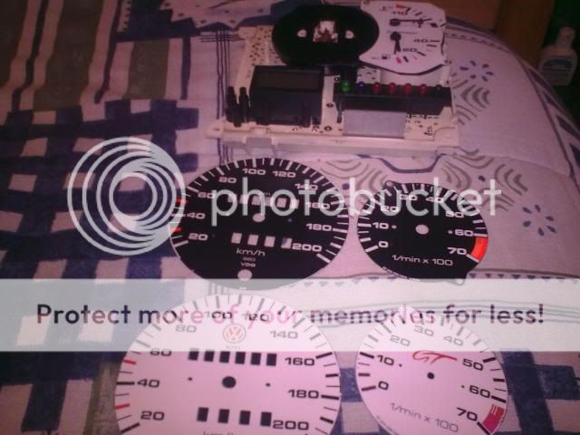

-esferas fuera de su sitio,tened cuidado al sacarlas no vayais a joder alguna piececilla pequeña,que hay muchas

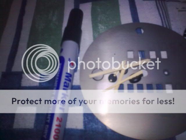

con las agujas fuera,las pintamos en el color que querais,yo utilizo siempre un rotulador de escribir en los cds,perfecto pa la ñapa,el color usado y que mas me gusta es el negro aunque el rojo tampoco me desagrada

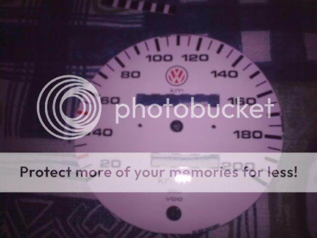

volvemos a la guarderia,recortamos las esferas del papel fotografico y probamos por enzima de las originales para hacer los agujeros de tornillos,agujas(dejarle bastante holgura sobre todo a las de gasolina y temperatura si no os subiran o bajaran despacio y tendreis que hacer este trabajo de nuevo)
los recuadros del velocimetro las primeras veces me maté a hacerlos uno por uno,aora ultimamente y no queda nada mal corto entero ese espacio con una regla y un cutter y listo
-montar tornillos de nuevo tranquilamente ya que teneis que hacer tambien el agujero de los pivotes que hay en las esferas(superponiendolas sobre las originales haceis una marca asi y luego haceis los agujeros con una aguja o algo asi).claro esta que tiene que coincidir las nuevas esferas con las originales superponiendolas
el velocimetro nuestro como empieza en 20km/h lo tenemos que "engañar" lo llamo yo, si no nos marcaria a partir de que arrancaramos el coche,cojer la distancia entre el 20 y 40 y esa es la distancia que tiene que recorrer la aguja hasta el pivote y pasarla por enzima de el claro

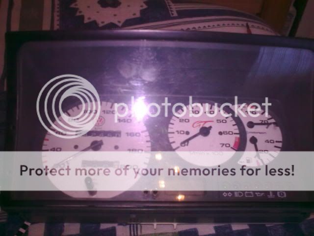

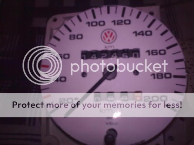

montamos todo de nuevo con cuidado.si alguien quisiera montarle leds,pues en donde lleva las luces de serie ai seria el lugar,los que vendo yo es sacar los de serie y poner estos,aunque se podria hacer con unos leds normales pero habria que adaptarle algun tipo de sujecion
y vuala cuadro hecho,solo queda probarlo y testar la velocidad por se acaso con un gps,si hay una variacion entre 10 kms/h con el gps, no habria problema si fuera mas,habria que volver a abrir y regular de nuevo la aguja.
si alguna aguja fuera lenta pues habria que habrir el cuadro tambien de nuevo y volver a trabajar esas holguras que os habia comentado fotos atras.
