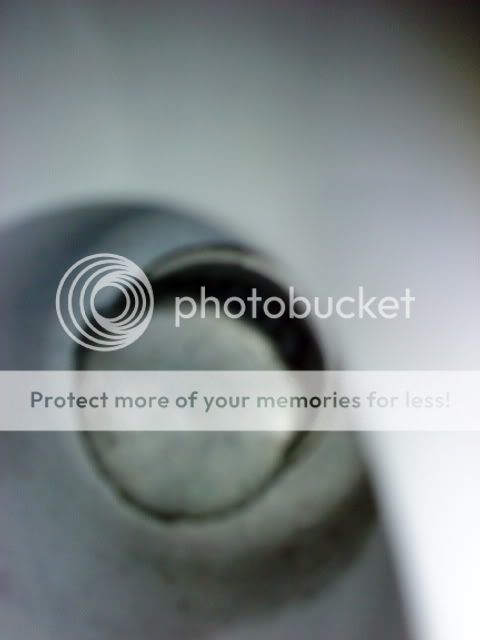

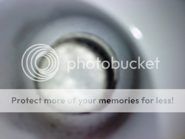

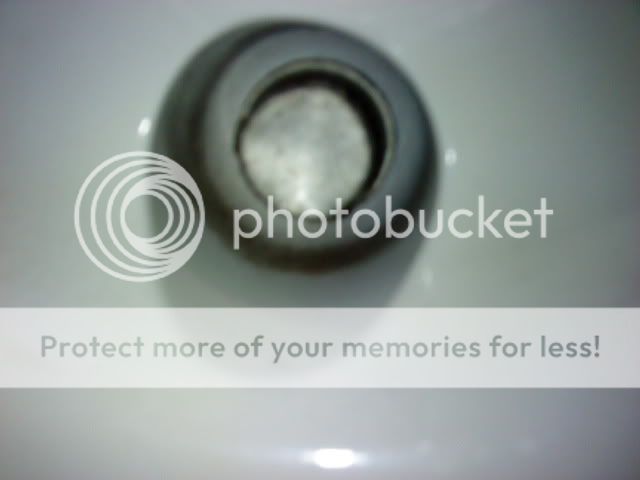

Mensaje por Carlinhos el Miér 25 Ago 2010, 18:07
fotos del susodicho:

Re: Sacar tornillo antirrobo (sin vaso antirrobo)solucionado
Mensaje por Carlinhos el Miér 25 Ago 2010, 18:09
dios que mierda de fotos!
Mensaje por pitufinho el Miér 25 Ago 2010, 20:26
joder pal antirobo. pero no tendra un plastico por encima?
Mensaje por pedro_polo el Miér 25 Ago 2010, 21:45
amen!!!!si esta jodido no???
Mensaje por Carlinhos el Miér 25 Ago 2010, 23:35
pitufinho escribió:joder pal antirobo. pero no tendra un plastico por encima?
no, metal todo

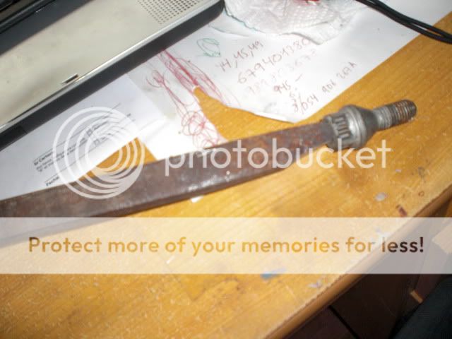

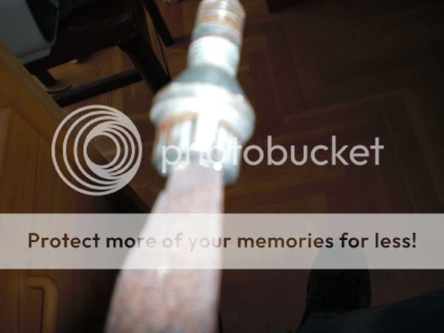

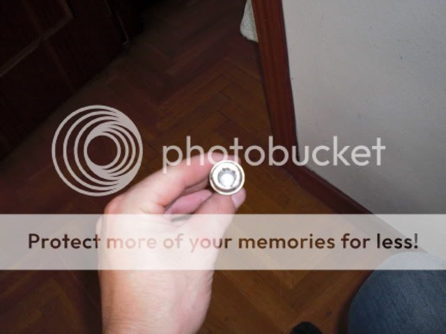

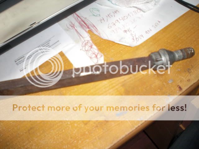

Mensaje por Carlinhos el Miér 01 Sep 2010, 14:11
documentos graficos de la extracción... al final metodo 2
girando este cincel con una llave de fontanero...tachán! tornillos fuera
