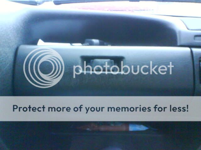

Mensaje por maziño el Lun 11 Ene 2010, 19:33
pues eso que se me ha roto un plastiquillo que hace de bisagra y queria cambiarla por otra,peo no tengo ni idea si se puede sacar esa tapa,yo la he estado ojeando un poco y me parece que no pero haber si alguien sabe algo

si se puede sacar...en el despiece en el pdf ese venia como..sino azme una fotiyo..es que no caigo que tapa es...

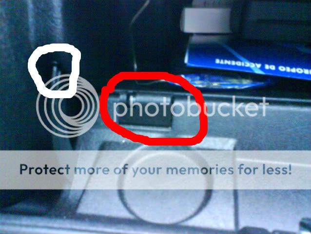

vamos a centrarnos,la tapa
al abrirla queda asi
lo de rojo es el plastico que se me ha roto a mi,lleva una especie de tubillon agarrado a otro plastico,y esto se ha roto.lo que esta en blanco pienso que es otra complicacion mas para poder sacarla

gracias juanillo,la he sacado al final sin problema.vamos a ver es mu facil,tiene dos pasadores de plastico con unas muescas en un extremo pesionando esas muescas un poco y empujandolo te saldra el pasador sin problema.se haria la misma operacion con el otro tambien.quedan los plastiquitos laterales,en blanco en la foto anterior,que moviendo la tapa hacia arriba y tirando ya salen de su sitio por si solos.y esto es todo,me voy al desguace a por otra
