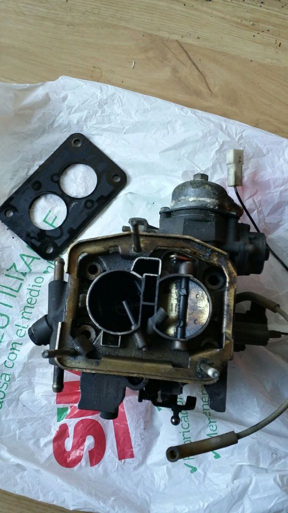

Buenas!! me acaban de dar un carburador weber DSTA 32 para hacerle una puesta a punto pero tengo la duda si me servirá para mi polo de 55cv, alguien sabe algo al respecto?
Se que solo con eso no va a mejorar gran cosa, pero la idea era acompañarlo de linea de escape de GTI 55mm y levas con mas cruce de motor GK, que os parece? el donante es un MALAGA glx 1.5 system porsche...
como lo veis?
SALUDOS y espero vuestras respuestas!! bounce bounce bounce bounce bounce

Si la base del carburador se puede anclar al colector del polo porque no

habrá que probar! luego pongo foto!

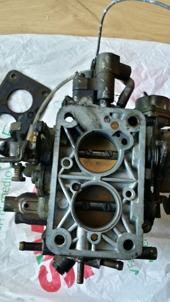

Hola de nuevo! este es el carbu! ahora toca buscar el manual, desmontar entero limpiar y volver a armar, quizás los chicles de 32 pasen a ser un 34/36 como el DMTR del 127 especial, hace poco un conocido le montó el DMTR al motor full stock, y los resultados en banco de potencia fueron de 66bhp en un motor con mas de 100.000 km .... a saber... estoy pensando tambien en las levas del mismo 1.5 system porsche, pero creo que eso ya es limar demasiado jajaja
Ahí lo teneis... creo que habrá que hacer algún acople en el multiple de admisión para que encaje bien...

Correcto alguna brida intermedia te tienen que fabricar para que te sirva
