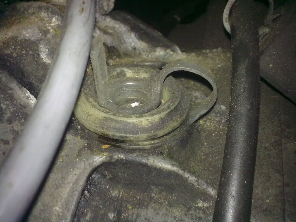

Hola a todos, me disponia a cambiar la valvulina al motor polo 55cv con caja de 5 velocidades y bueno la he vaciado estupendamente, pero al ir a rellenarla con la valvulina nueva no he encontrado por donde.
Esta el contacto de luz de marcha atrás pero no creo que sea por ahi ya que va muy bajo y en teoria son algo mas de 3 litros lo que entra.
Luego he probado por un registro que tiene por arriba, como no lo tenia muy claro he echado un chorreton pequeño con el tapon de vaciado quitado y he esperado a ver si volvia a salir por ahi, y no ha salido nada.
Este es el registro que digo , como decia le eché un chorro por ahí pero no volvio a salir por el de vaciado, al no ser que tenga un precamara sorpecho que no vaya a ser por ahí.
A ver si alguien me pudiera indicar por donde se echa, gracias de antemano!

acabo de ver esto, creo que esta aclarado
http://vwpolo86c.top-forum.net/t919p25-cambiar-valvulina
Le habré echado aceite al embrague?? pale

Todo depende del chorro que le echaste Shocked debería salir entre caja y motor o simplemente ser absorbido por la cantidad de porquería que se acumula hay dentro y si el embargue esta tocado enseguida lo veras.

LOL!! Embrague sumergido jeje. Los tapones de vaciado y llenado están cerca de donde sale el palier del lado del conductor. Tienen forma de tuerca inversa.
Se rellena con una jeringuilla especial.
