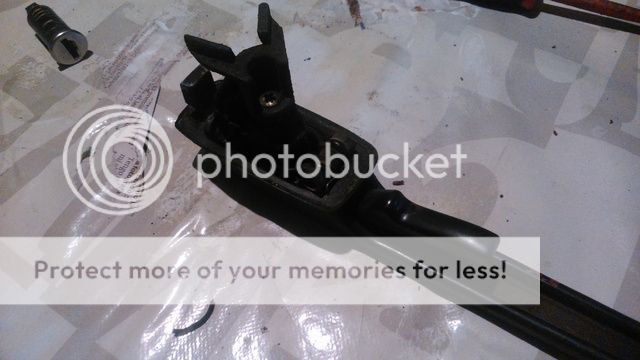

utensilios necesarios;
-destornillador de estrella
-pequeña lima
-alicates de punta

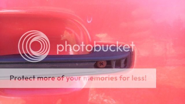

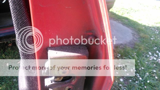

Antes de nada sacamos la manilla del coche;
Los dos tornillos que se ven en sendas fotos,uno debajo del embellecedor y otro en el canto de la puerta enzima de la cerradura
Una vez fuera desmontamos el bombín de la manilla;
tornillo de estrella en la parte de dentro,se saca y se empuja el bombín para fuera

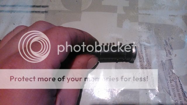

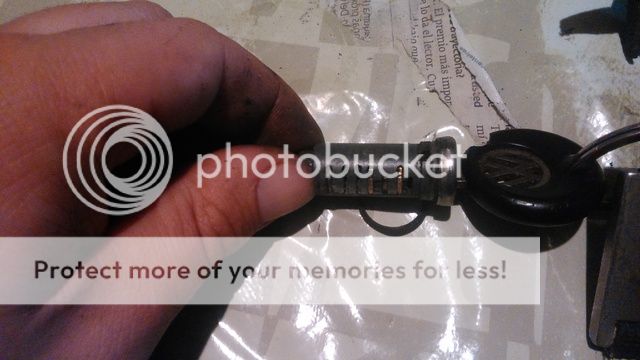

Limar pestañas para que queden alineadas una vez la llave este dentro del bombín;
Así se presentará el bombín una vez fuera, esas pestañas de color cobre que le sobresalen por los dos lados al meter la llave tendrán que quedar perfectamente alineadas para que la nueva llave funcione
Así lo tendréis que dejar,le podeís sacar una o dos pestañas si es mucho lo que se tiene que limar pero no más si no os abrirán el coche con cualquier destornillador

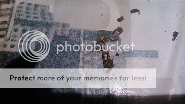

Susodichas pestañas que hay que limar
Montar bombín con las pestañas totalmente alineadas y probar que la llave gira.
El del portón trasero(en 2f), con el alicates de punta tendréis que sacar una arandela que lo sujeta a base de bien, es lo único a mayores que se tiene que hacer.

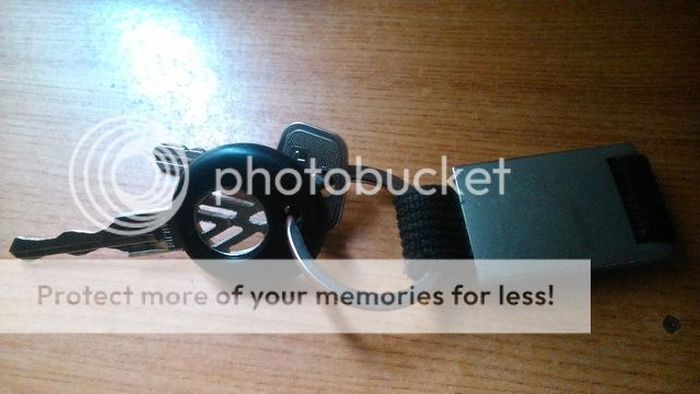

Fin del brico,llave nueva de vw para polo gt;

yo ando liado con la anilla seger del portón que no la consigo sacar..
para cerrar me tiro 10min. dandole ''tiki tiki'' y a veces lo dejo por imposible.

Maziño, hola
me he quedado en lo de limar las pestañas, por donde se liman, porfa
Cantidad de envíos : 120
Fecha de inscripción : 06/08/2012
Localización : madrid
Re: configurar bombín de manilla para llave que no es original
Mensaje por maziño el Jue 02 Feb 2017, 20:11
Puestas en el bombin con la llave puesta, no pueden sobresalir
