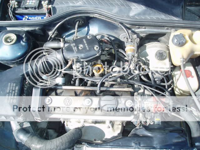

Pos ahí va el minibrico, por llamarlo de alguna manera, con ilustración.
Primero mostramos el lugar a operar marcado en amarillo, la caja de filtro a suprimir, en un motor 3F:
Hemos de sacar la caja, dejando el caudalímetro, que es esa cajita con un conector por el lateral.
Luego le hemos de acoplar a la boca del caudalímetro estas láminas, para que se nos aguante el filtro cónico:
Y el resultado final sería algo así:
El tornillo que se muestra ni tocarlo, es el de la regulación del CO. Si el coche tiene problemas de gases que lo regulen en un taller mejor.
Espero que sirva Velero.
Saludos.

Mensaje por maziño el Jue 23 Feb 2012, 16:18
pero esto ultimo es para el motor con siglas 3F,es decir el inyeccion.
el de velero es el carburacion,y como bien dice pedro para estos,tapa del carburador+tubo+filtro y a correr o en su defecto como tenemos nosotros en el 127 un filtro justo enzima del carburador aunque habria que hacer alguna ñapa para que tomara aire frio y no el caliente del motor

esta es la tapa en cuestion;
en vw creo que me pidieran a mi 90 euretes,y en recambios galaica 70 y pocos
