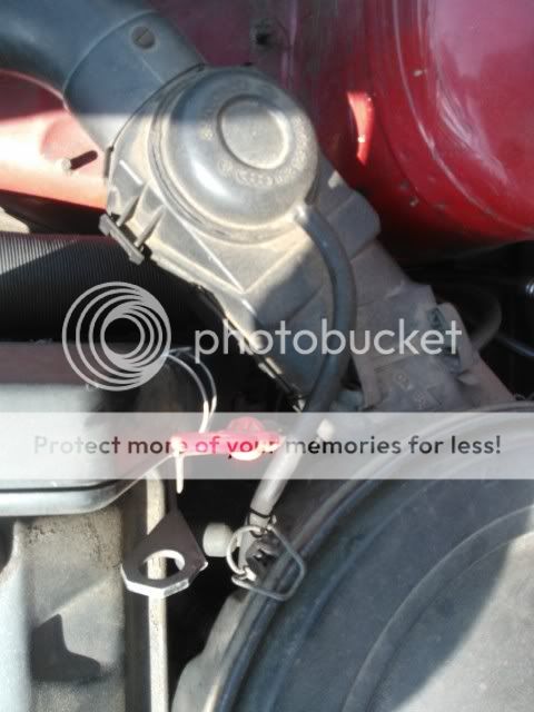

Mensaje por charlietron el Jue 22 Mar 2012, 21:00
Bueno, estos días hemos ido haciendo cosillas al Polo. Para empezar, limpiamos el circuito del agua y vimos que no estaba obstruido. En la botella del agua sí que vimos que había como un posillo marrón con lo que ya casi podíamos confirmar que se había filtrado aceite al agua. Al final, desmontamos el bloque del motor y, efectivamente, la junta de culata estaba chamuscada... Bueno, la sustituimos y ahora está todo montado excepto una cosilla que es lo que vengo a preguntaros:
al principio de todo, al desmontar la caja del filtro del aire (ya sabéis, la caja redonda y negra del aire, que tapa el carburador) no nos dimos cuenta que tenía un par de tubitos conectados bajo el carburador. Al sacar la caja, se nos salieron del sitio y, claro, como hay dos, pues no sabemos cuál es cuál. Os adjunto imagen para que no haya dudas, que quizá no me expreso bien...
¿Podéis indicarme cuál es cuál?
Gracias cracks!

Re: Ventilador del radiador
Mensaje por pitufinho el Vie 23 Mar 2012, 19:57
el ke chupa aire va hacia el delco :)yo esos tubos los cambie y los puse mas largos. cambialos ke son un par de euros... y te evitaras follones
Mensaje por charlietron el Jue 29 Mar 2012, 11:36
Perdonad la tardanza, he tenido algunos dolores de cabeza.
En fin... Pues sí que tenía pensado cambiar estos tubitos porque efectivamente no dan pa ná.
Aunque me siguen quedando dudas de cómo van conectados los tubos. Es decir, hay 2 en el carburador y 2 más en la tapa del filtro del aire. Y un tercero en discordia que es el del delco.
Vamos, que no me dan los números... Si se conectan los delfiltro del aire al carburador, ya no queda ninguno para el delco. Y si se conecta uno al delco, algún otro de otro sitio se queda sin conectar...
Mensaje por maziño el Jue 29 Mar 2012, 11:41
uno de los del filtro de aire va a la admision,espera que bajo a verlo en el gt y te lo confirmo,pero casi fijo
Mensaje por charlietron el Jue 29 Mar 2012, 11:43
maziño escribió:uno de los del filtro de aire va a la admision,espera que bajo a verlo en el gt y te lo confirmo,pero casi fijo
Jobar, gracias! Qué velocidad en responder, por cierto! Shocked
Cantidad de envíos : 707
Fecha de inscripción : 11/01/2012
Mensaje por maziño el Jue 29 Mar 2012, 11:58
mira aqui es donde tiene que llegar un tubo de la sarten,
y asi creo que te dan las cuentas

Mensaje por charlietron el Jue 29 Mar 2012, 13:09
Aaaah, coñe! No recordaba eso.
Gracias compañero!
